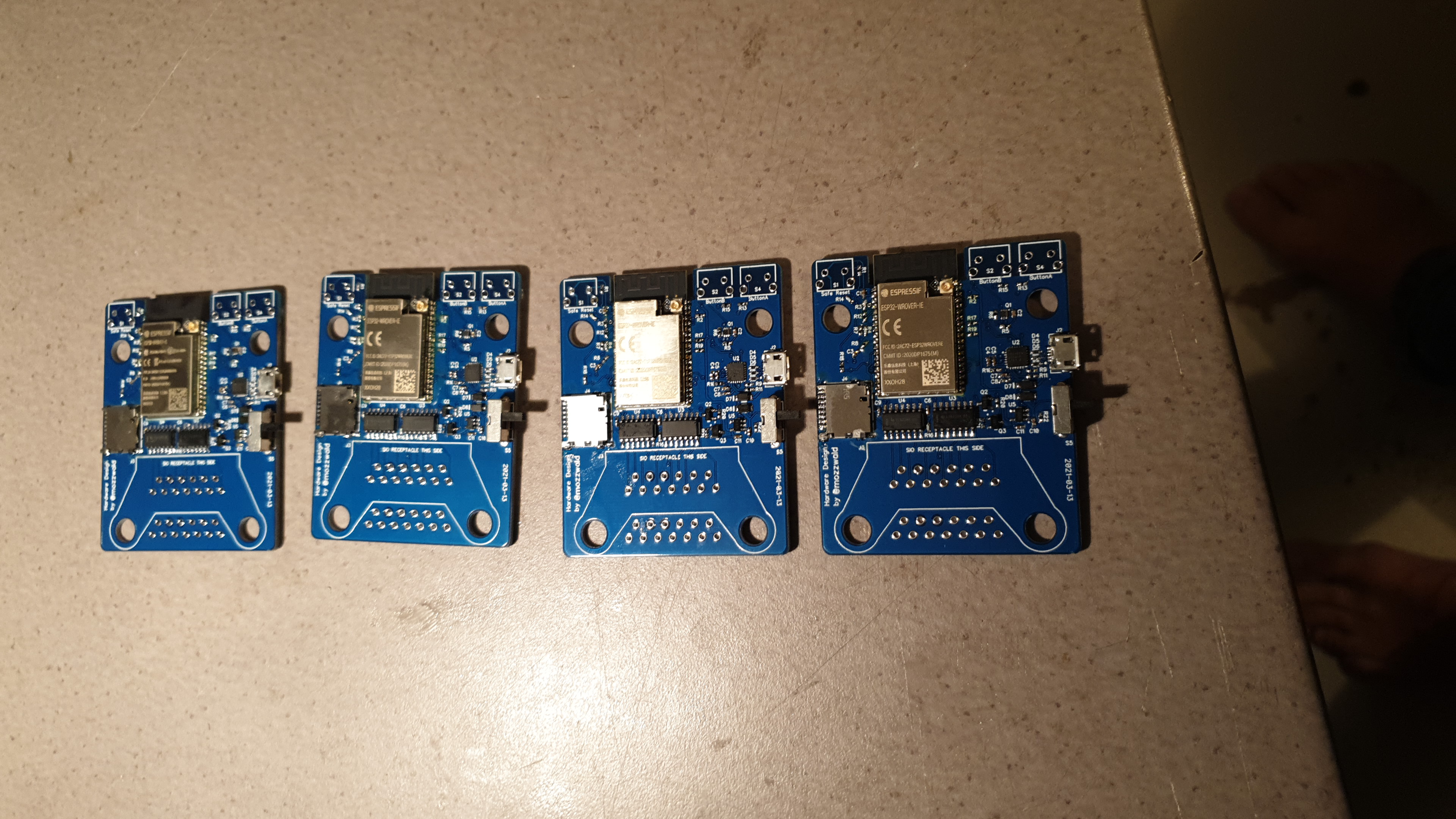

Ich habe für mich und zwei Freunde mehrere Fujinet aufgebaut. (Ich hatte 5 Platinen und gehofft, dass 3 Stück überleben) Die erste Platine, die ich zu Übungszwecken seperat aufgebaut habe, funktioniert anscheinend.
Die 4 weiteren habe ich "zeitsparend" gefertigt. (Erst R1 auf allen Boards, dann R2 auf allen Boards...) So, dass ich mir den Weg nicht durch Bauteile verdecke/verbaue.
KEINE der 4 Platinen funktioniert. Es hat etwas mit der Spannungsversorgung/ Aufbereitung der 3.3 Volt zu tun. Der Verdacht liegt nahe, dass ich einen "Serienfehler" eingebaut habe. Der Schaltplan, der auf Git Hub zur Verfügung gestellt wird https://github.com/FujiNetWIFI/fujinet-hardware/blob/master/FN32ROV-1.5-Q24/FN32ROV-1.5-Q24_schematic.jpg reicht völlig aus um zu verstehen, wir um z.b. eine Diode eingelötet werden muss. Zum Fehler finden taugt er allerdings überhaupt nicht Daher würde ich mich über einen vollständigen Schaltplan freuen, habe aber nicht die Möglichkeit oder das Wissen, aus den Gerber Files einen solchen Schaltplan zu ziehen. Wer kann helfen? 😳
Stefan
Mit nem Schaltplan wäre es mit Sicherheit einfacher, aber hast du schon mal eine der defekten mit der funktionierenden Bauteilemässig verglichen? Gruß Wolfgang
Hallo Wolfgang,
ja - alles verglichen, alles gleich. Aber: Fehler gefunden. Der CP210 Chip war bei KEINEM fehlerfrei verlötet. Da muss ich nen echten ScheiX Tag gehabt haben... Trotzdem wäre ein Schaltplan toll.

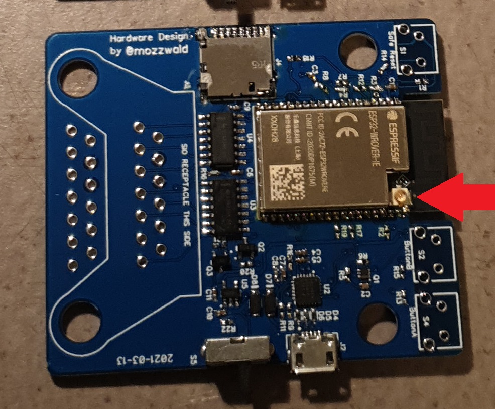

Hi Stefan,
ich habe auf Deinem Foto weiter oben eben gesehen, dass Dein W-Lan-Modul eine Buchse für eine externe Antenne hat:
Kannst Du dadran einfach eine externe W-Lan-Antenne anschließen?
Ist der Empfang damit besser als mit der "eingebauten" auf der Platine?
Muß, um die externe Antenne zu nutzen, noch ein "Schalter" (0-Ohm-Brücke oder so) umgesetzt werden?
Da die Signalstärke mit der "Onboard-Antenne" nicht so der Brüller ist, habe ich überlegt ob es möglich ist eine externe Antenne zu nutzen. Bei meinem W-Lan-Modul fehlt allerdings die Buchse.

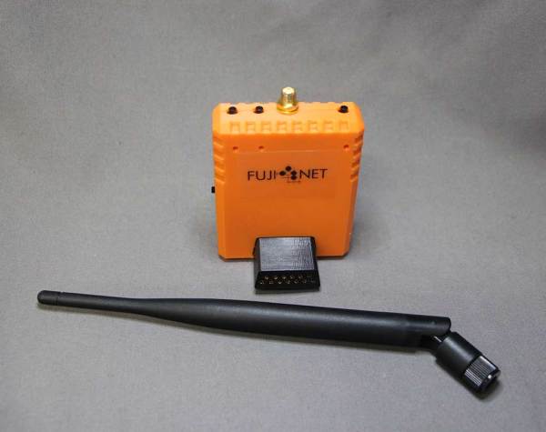

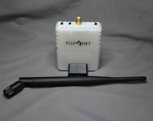

Gavin, der diese Platinen erstellt hat, hat jetzt eine Kleinserie von 10 Stück erstellt mit externer Antenne. Müsste also auch bei den normalen Platinen funktionieren.
Mit Antenne gibt's https://www.vintagecomputercenter.com/product/fujinet-1-5x.
Sieht dann so aus:

Sleeπ schrieb: Hi Stefan, ich habe auf Deinem Foto weiter oben eben gesehen, dass Dein W-Lan-Modul eine Buchse für eine externe Antenne hat: Kannst Du dadran einfach eine externe W-Lan-Antenne anschließen?

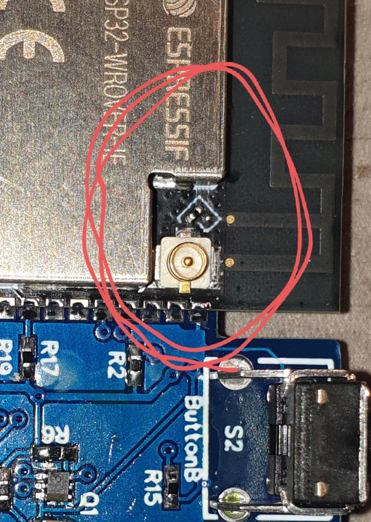

Ein ganz klares Jain ! Das Antenne abklemmen geht, bringt aber gar nix. Zunächst müsstest Du neben/hinter dem Anschluss einen 0201 Widerstand umlöten. Ich habs bei anderen ESPs schon mehrfach versucht. Konnte die danach alle wegschmeißen. Bin zu Alt für son Scheiß.
Stefan
Äääähm... 😲
Ähhh.... der IST bereits umgelötet ?!?! Deshalb vielleicht der Scheiß Empfang?

. Hallo Leute
Zwei Bilder, ausgeliehen bei Vintage Computer Centre (Gavin Haubelt):

Stefan Both schrieb: Ähhh.... der IST bereits umgelötet ?!?! Deshalb vielleicht der Scheiß Empfang?
Wenn das Bild mit der Buchse von einem der nicht funktionierenden ist, vermutlich ja... ohne Antenne noch schlechterer Empfang als mit der Platinen-Antenne...
Ich hab plötzlich Empfang. :?
Zunächst wollte ich die externe Antenne testen und diese einbauen. Hab mich dann aber dagegen entschieden und mich getraut den Krümel umzulöten. Es hätte das Gehäuse zu sehr verschandelt, zumal die Antennenbuchse kaum Platz gehabt hätte.
Der Empfang ist jetzt sehr gut. Reicht über mehrere Räume.

Hi Stefan, ich habe auch keinen Schaltplan. Um welchen Widerstand handelt es sich? Von wo nach wo? Grüße aus dem Harz Micha.

Alex schrieb: ich habe auch keinen Schaltplan.
Daran soll es nicht scheitern
Aber, vermutlich wirst Du diesen Teil des ESP32 suchen ..
übrigens ... , wenn ich das richtig sehe, es sind 0 Ohm Widerstände mit 5% Toleranz. ... Chic 😁
